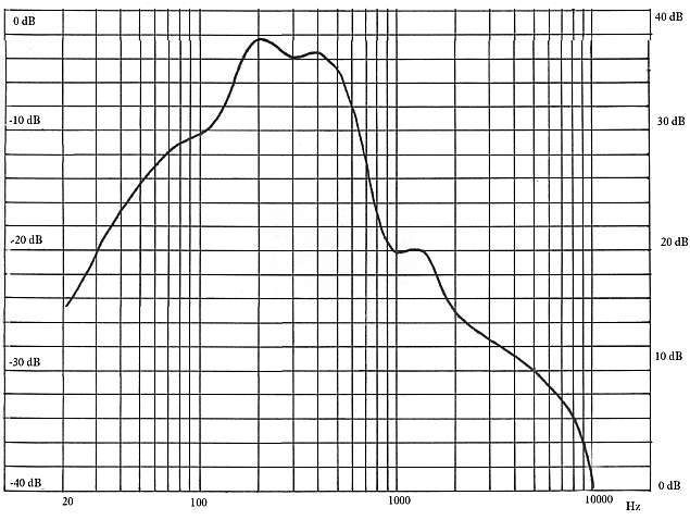

Jak wynika z wykresu sygnały mowy zajmują dość szerokie pasmo częstotliwości akustycznych:
Kaseta
Szerokość pasma częstotliwości rejestrowanego na kasecie, wybrano z wykresu gęstości widmowej sygnału mowy polskiej, mieści się ono w przedziale 100 - 10000 Hz.

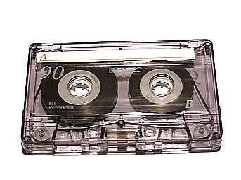

Kaseta 1

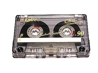

EMTEC CE II CHROME EXTRA 90min.
Pasmo: 100-9000 Hz +/- 3 dB   - nie spełnia założeń.
IEC II

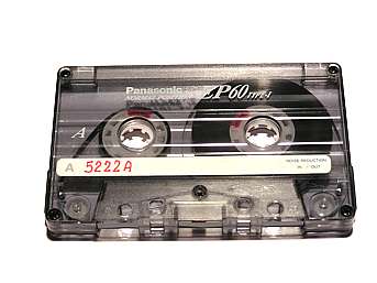

Kaseta 2
Panasonic EP 60       60min.
Pasmo: 100-8000 Hz +/- 3 dB nie - spełnia założeń
dla 2,4 cm/s pasmo: 200-4000 Hz +/- 3 dB
IEC I

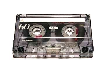

3.
Kaseta 3
Sony EF 60            60 min.
Pasmo: 100-10000 Hz +/- 3 dB - spełnia założenia
dla 2,4 cm/s pasmo: 200-5000 +/- 3 dB Hz
IEC I

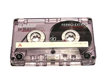

4.
Kaseta 4
BASF FERRO EXTRA I            90 min.
Pasmo: 100-9000 Hz +/- 3 dB - nie spełnia założenia
dla 2,4 cm/s pasmo: 200-4000 +/- 3 dB Hz
IEC I

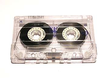

5.

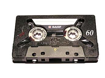

Kaseta 5
BASF TP II REFERENCE MAXIMA POSITION HIGH 60min.
Pasmo: 100-10000 Hz +/- 3 dB   -  spełnia założenia.
IEC II

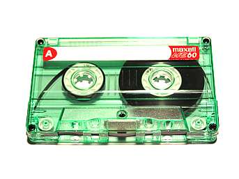

Kaseta 6
MAXELL UE 60           60 min.
IEC I

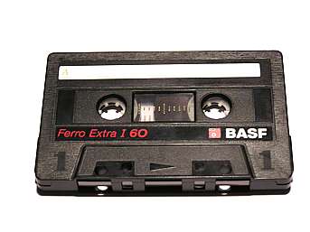

7.
Kaseta 7
BASF FERRO EXTRA I           60 min.
IEC I

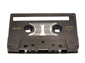

MAXELL MX 90     90min.
Pasmo: 100-15000 Hz +/- 3 dB   -  spełnia założenia.
METAL

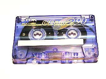

Kaseta 9
TDK CD ing2    90min.
IEC II

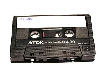

Kaseta 10
TDK A/90   90 min.
dla 2,4 cm/s pasmo: 200-5000 Hz +/- 3 dB
IEC I

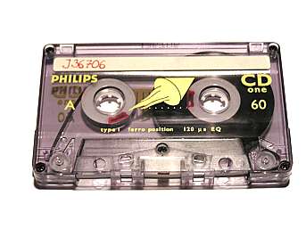

Kaseta 12
PHILIPS CD one   60 min.
IEC I

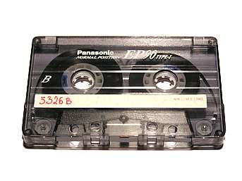

Kaseta 14
Panasonik EP90   90 min.
IEC I

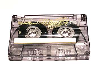

Kaseta 15
TDK CD ing 2   60min
Pasmo: 100-8000 Hz +/- 3 dB   -  nie spełnia założenia.
IEC II

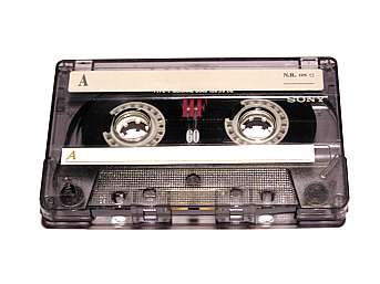

Kaseta 16
SONY HF60    60 min.
IEC I

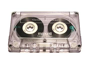

MAXELL POSITION NORMAL UR90    90 min.
IEC I

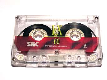

Kaseta 18
SKC LX60    60 min.
IEC I

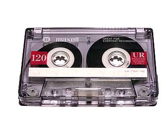

MAXELL UR120    120 min.
IEC I

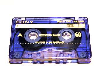

SONY CDit II    60 min.
IEC II

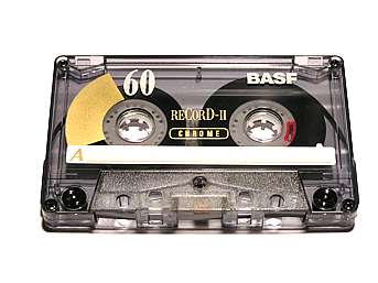

Kaseta 22
BASF RECORD II     60min.
Pasmo: 100-11000 Hz +/- 3 dB   -  spełnia założenia.
IEC II
