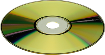

Wiele pomiarów elektroakustycznych wymaga posiadania generatora m.cz. Aby wykonać pomiar charakterystyki np. wzmacniacza elektroakustycznego, wystarczy płyta CD z nagranym sygnałem testowym. Przygotowanie takiej płyty ma ułatwić umieszczony na tej stronie plik wav z nagranym sygnałem testowym. Plik trzeba pobrać ze strony www i wypalić na płycie CD np. programem Nero, wybierając opcję Utwórz Audio CD. Plik wav został nagrany wysokiej klasy laboratoryjnym cyfrowym generatorem sygnałów m.cz. o mininalnej zawartości częstotliwości harmonicznych. Plik zawiera następujące sinusoidalne częstotliwości wzorcowe nagrane z poziomem 0 dB i o czasie trwania po 10s na każdą częstotliwość wzorcową: 20 Hz, 30 Hz, 40 Hz, 50 Hz, 60 Hz, 70 Hz, 80 Hz, 90 Hz, 100 Hz, 200 Hz, 300 Hz, 400 Hz, 500 Hz, 600 Hz, 700 Hz, 800 Hz, 900 Hz, 1000 Hz, 2000 Hz, 3000 Hz, 4000 Hz, 5000 Hz, 6000 Hz, 7000 Hz, 8000 Hz, 9000 Hz, 10000 Hz, 11000 Hz, 12000 Hz, 13000 Hz, 14000 Hz, 15000 Hz, 16000 Hz, 17000 Hz, 18000 Hz, 19000 Hz, 20000 Hz.
