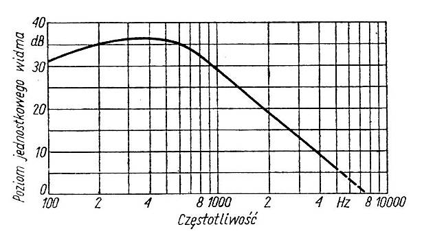

Akustyka 1
Krzywa poziomu jednostkowego widma natężenia dźwięku w odległości 1 m od ust lektora.

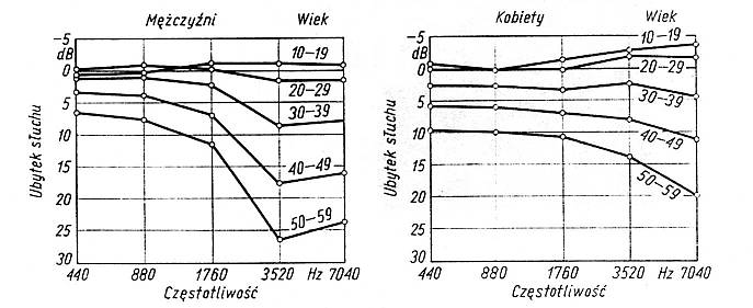

Akustyka 2
Ubytek słuchu w zależności od częstotliwości dla pięciu grup mężczyzn i kobiet.

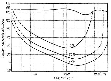

Akustyka 3
Dolna granica słyszalności dla 95, 50 i 5% ludzi.

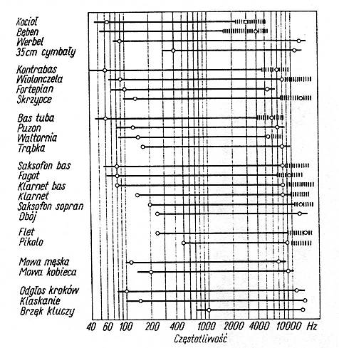

Akustyka 4
Zakresy częstotliwości instrumentów muzycznych, głosów ludzkich i innych dźwięków.

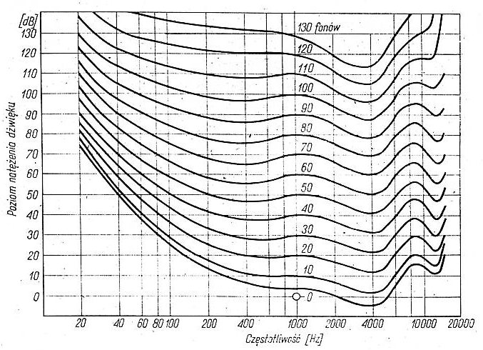

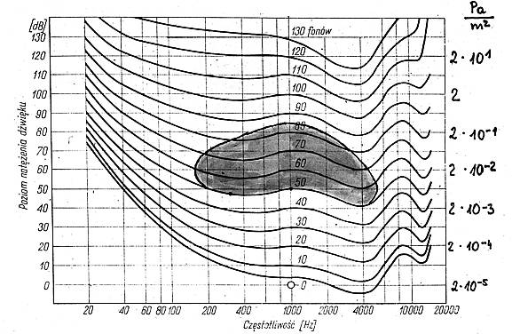

Akustyka 6
Krzywe izofoniczne według Robinsona i Datsona.

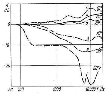

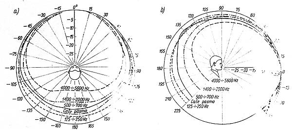

Akustyka 7
Charakterystyki kierunkowe ust dla pasm: 125-250 Hz, 500-700 Hz, 1400-2000 Hz, 4000-5600 Hz i całego pasma.
a) w płaszczyźnie poziomej
b) w płaszczyźnie pionowej

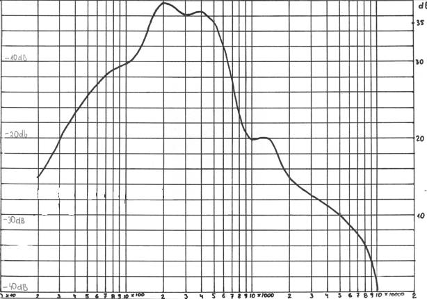

Akustyka 8
Gęstość widmowa mocy sygnału mowy polskiej.
