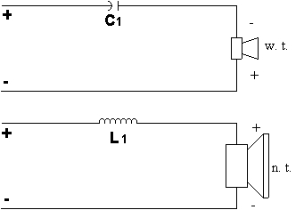

Projektowanie zwrotnic głośnikowych 6 dB na oktawę - filtry Butterwortha
Zwrotnice głośnikowe
6db
Wzory do obliczania wartości elementów zwrotnicy:
(0.1590/(Rh*f))*1000000 = C1
((.1592*RL)/f)*1000 = L1
Kalkulator:
Podaj impedancję głośnika wysokotonoego w omach:
Podaj impedancję głośnika niskotonowego w omach:
Podaj częstotliwość podziału w Hz:
C1= µF
L1= mH
