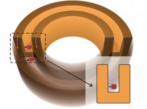

Diody elektryczne, które pozwalają prądom płynąć w jednym kierunku, ale nie odwrotnie, są podstawowym składnikiem elektroniki. Inżynierowie od dawna poszukiwali porównywalnego urządzenia, które kierowałoby pola magnetyczne tylko w jednym kierunku - co byłoby niezwykle przydatne w wielu technologiach. Do tej pory jednak zasada wzajemności Lorentza stanowiła ogromną barierę dla stworzenia praktycznej diody pola magnetycznego. Zasada stwierdza, że ​​gdy źródło pola magnetycznego wytworzonego przez cewkę, indukuje pole w drugiej cewce, to pole to zaindukuje pole w pierwszej cewce. Dlatego dioda pola magnetycznego, w której pole może być przenoszone tylko z cewki na cewkę w jednym kierunku, nie powinna być możliwa. Poprzez teoretyczne obliczenia Prat-Camps i współpracownicy określili szczególną sytuację, w której symetria podyktowana zasadą wzajemności może zostać złamana. Okazało się, że można to osiągnąć, jeśli dwie cewki zostaną umieszczone w ścianach pustego, przewodzącego cylindra obracającego się ze stałą prędkością. Następnie zespół zbudował walec ze ścianami, które mają rowek w kształcie litery U zawierający cewki (patrz rysunek) i udowodnił swoje obliczenia doświadczalnie w laboratorium.
Efekt diody pola magnetycznego
Układ jednokierunkowy: ilustracja cewek diody umieszczonych w rowku w kształcie litery U w ściance obracającego się cylindra. Cylinder obraca się w prawo, co zapobiega przenoszeniu pola magnetycznego w lewo. (Dzięki uprzejmości: Luis Veloso)
