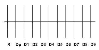

Zadaniem tego skryptu jest obliczanie jedenastoelementowych anten Yagi o długości 14.5 lambda, anteny o takiej dlugości są zoptymalizowane pod względem malej ilości listków bocznych w charakterystyce kierunkowej anteny. W antenie zastosowany jest dipol pętlowy o impedancji 50 ohm, co daje czterokrotną transformację impedancji w porównaniu do dipola prostego 12.5 ohm. Antena wymaga symetryzatora niesymetrycznej linii zasilającej 50 ohm do symetrycznego dipola pętlowego 50 ohm (balun). Antena ma dipol pętlowy o impendancji równej 50 ohm i stosowanie symetryzatorów (balunów) przeznaczonych do dipoli 300 ohm jest niewłaściwe, dipol pętlowy bez reflektora i direktorów w polu swobodnym ma impedancję 300 ohm i można ją w łatwy sposób zmieniać w antenach wieloelementowych.
Antena posiada następujące parametry: G=10,5 dBd, F/B=16,3 dB.

Długość reflektora
Odległości dipola od reflektora
Długość dipola
Odległość pomiędzy direktorem D1 i dipolem
Odległość pomiędzy direktorami D1 i D2
Odległość pomiędzy direktorami D2 i D3
Odległość pomiędzy direktorami D3 i D4
Odległość pomiędzy direktorami D4 i D5
Odległość pomiędzy direktorami D5 i D6
Odległość pomiędzy direktorami D6 i D7
Odległość pomiędzy direktorami D7 i D8
Odległość pomiędzy direktorami D8 i D9
Długość direktora D1
Długość direktora D2
Długość direktora D3
Długość direktora D4
Długość direktora D5
Długość direktora D6
Długość direktora D7
Długość direktora D8
Długość direktora D9
