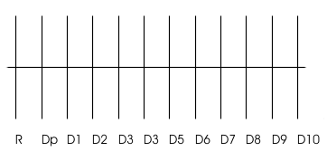

Zadaniem tego skryptu jest obliczanie dwunastoelementowych anten Yagi o długości 11.5 lambda, anteny o takiej dlugości są zoptymalizowane pod względem malej ilości listków bocznych w charakterystyce kierunkowej anteny. W antenie zastosowany jest dipol pętlowy o impedancji 50 ohm, co daje czterokrotną transformację impedancji w porównaniu do dipola prostego 12.5 ohm. Antena wymaga symetryzatora niesymetrycznej linii zasilającej 50 ohm do symetrycznego dipola pętlowego 50 ohm (balun). Antena ma dipol pętlowy o impendancji równej 50 ohm i stosowanie symetryzatorów (balunów) przeznaczonych do dipoli 300 ohm jest niewłaściwe, dipol pętlowy bez reflektora i direktorów w polu swobodnym ma impedancję 300 ohm i można ją w łatwy sposób zmieniać w antenach wieloelementowych.
Antena posiada następujące parametry: G=11,5 dBd, F/B=18,4 dB.
