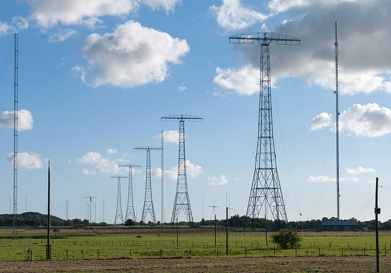

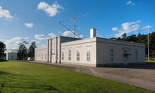

Radiostacja nadającą na falach bardzo długich VLF, zlokalizowana w pobliżu Grimeton w gminie Varberg w Szwecji. Radiostacja została zbudowana w 1924 i posiada jedyny pracujący do dziś na świecie alternator Alexandersona. Antena zawieszona jest na sześciu 127-metrowych uziemionych masztach stalowych. Do lat 50. XX wieku używana była do radiotelegrafii transatlantyckiej, do 1996 zaś, dzięki nowemu nadajnikowi zamontowanemu w 1968 roku, do utrzymywania łączności z okrętami podwodnymi. Obiekt posiada nadajnik zbudowany w technice tranzystorowo-lampowej oraz nadajnik Alexandersona, pracujący na częstotliwości 17,2 kHz. Oba nadajniki korzystają z tego samego systemu antenowego, chociaż nie pracują jednocześnie. Stary nadajnik jest używany jedynie przy specjalnych okazjach, takich jak dzień Alexandersona i Wigilia Bożego Narodzenia, kiedy to stacja nadaje kilkuminutową transmisję alfabetem Morse'a w tym swój znak SAQ (... .- --.- ). Odbiór oficjalnych transmisji potwierdzany jest kartami QSL. 2 czerwca 2004 roku obiekt został wpisany na listę światowego dziedzictwa UNESCO. Radiostacja posiadała bliźniaczy, lecz większy ośrodek w Polsce, znany jako Transatlantycka Centrala Radiotelegraficzna pod Warszawą, zniszczony przez Niemców w 1945 roku.

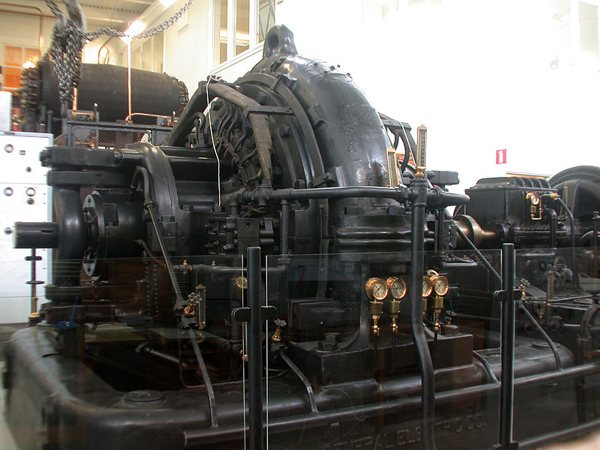

Aby osiągnąć maksymalny zasięg, podobnie jak inne transoceaniczne stacje radiotelegraficzne tej epoki, nadawała ona w paśmie VLF, z częstotliwością 17,2 kHz, a zatem długość fali wynosiła w przybliżeniu 17442 metry. Antena nadajnika miała około 2 km długości, była krótka w porównaniu z długością fali i dlatego nie była zbyt wydajna. Sześć masztów antenowych miało na szczycie ramię o długości 46 metrów i wysokość 127 metrów. Dzisiaj utrzymują one 8 przewodów antenowych, chociaż pierwotnie było ich 12. Na stojanie alternatora-generatora znajdują się 64 uzwojenia, a każde z nich zasilane jest napięciem 100 V przy 30 A, tj. około 3 kW mocy. Zatem szczytowa moc wyjściowa RF w przybliżeniu wynosi: 64 x 3 kW lub 200 kW, chociaż obecnie jest ona zwykle ograniczana do około 80 kW. Wirnik jest stalową tarczą o średnicy 1,6 m i grubości około 7,5 cm. Na obwodzie ma 488 mosiężnych gniazd. Szczelina powietrzna między stojanem a wirnikiem wynosi ok. 1 mm. Silnik do napędzania generatora jest w stanie dostarczyć 500 KM (około 370 kW). Jest on zasilany przez źródło o napięciu 2200 V z zasilacza 2-fazowego z transformatorem i obraca się z prędkością 711,3 rpm, co pozwala uzyskać wymaganą częstotliwość pracy. Kompletny zestaw nadajnika waży około 50 ton.
Alexanderson Alternator
