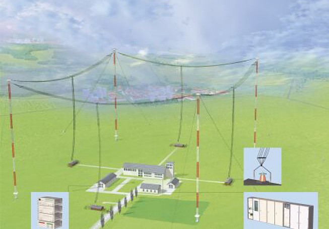

System antenowy stacji DCF 77
Według Zalecenia Międzynarodowego Związku Telekomunikacyjnego ITU-R TF.460-6 dotyczącego emisji sygnałów wzorcowych częstotliwości i czasu, odchylenie czasu wskazywanego przez przesyłane sygnały nie powinno być większe niż 1 ms, a odchylenie częstotliwości emitowanego sygnału częstotliwości wzorcowej nie powinno większe niż 1 ⋅ 10-10. Odniesienie stanowi czas międzynarodowy koordynowany UTC (Universal Time Coordinated). Warunki te spełnia niemiecka długofalowa stacja nadawcza precyzyjnych sygnałów czasu DCF 77, nadająca na częstotliwości 77,5 kHz. Obecnie w Polsce najłatwiej dostępne są sygnały niemieckiej stacji DCF 77. Sygnały te pochodzą ze stacji radiowej, której jedynym przeznaczeniem jest emisja sygnałów wzorcowych częstotliwości i czasu. Znaczniki czasu w postaci impulsów o kluczowanej amplitudzie są wysyłane w odstępach jednosekundowych (1 bit/s), a dla celów synchronizacyjnych sygnał stacji nie jest modulowany w 59. sekundzie każdej minuty. Stacja nadawcza DCF 77 jest nadzorowana przez Instytut PTB (Physikalisch-Technischen Bundesanstalt) pełniący funkcję narodowego ośrodka miar. Z tego względu emitowane sygnały reprezentują w Niemczech czas urzędowy. Stacja znajduje się w miejscowości Mainflingen koło Frankfurtu. Jest ona wyposażona w nadajnik o mocy 50 kW. Antena z masztami o wysokości 150 m zapewnia wypromieniowanie 60 ÷ 70 % doprowadzonej z nadajnika mocy.

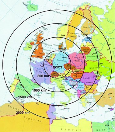

Mapa zasięgu odbioru sygnałów DCF 77
Pomimo rozpowszechnianych w prospektach reklamowych informacji, że zasięg użyteczny sygnałów DCF 77 wynosi 2000 km i obejmuje całą Europę, od Uralu po Gibraltar i częściowo północną Afrykę, to jednak pewny odbiór możliwy jest wyłącznie na obszarach, gdzie dominująca jest składowa przyziemna sygnału emitowanego przez stację nadawczą i wynosi ok. 500 km. Jakość odbieranych w Polsce sygnałów DCF 77 jest niezadowalająca, jedynie na obszarze Dolnego Śląska warunki odbioru są w miarę dobre. Główną przeszkodę stanowią interferencje sygnałów indukowanych w antenie odbiornika. Ze względu na znaczną odległość od stacji nadawczej obserwuje się wielodrożność odbieranych sygnałów i znaczny udział sygnału odbitego od jonosfery. Zjawisko to występuje pomimo niskiej częstotliwości emisji 77,5 kHz. W powszechnie uznanych teoriach propagacji fal elektromagnetycznych przyjmuje się, iż sygnały radiowe o częstotliwościach do 100 kHz odbiciom od jonosfery nie podlegają. Stwierdzono jednak na licznych przykładach, że w okolicach Warszawy nie można uzyskać zadawalającej jakości pracy zegarów synchronizowanych sygnałem DCF 77, jeszcze gorsza jest pod tym względem sytuacja we wschodnich rejonach kraju. Standard DCF, pomimo różnic w sposobie modulacji, został przyjęty przez wszystkie stacje europejskie emitujące sygnały czasu w sposób ciągły.

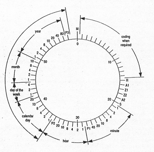

Sposób kodowania sygnału czasu emitowanego przez stację DCF 77
Kodowana informacja zawiera następujące dane przedstawione na rysunku:
− emisja z anteny podstawowej lub rezerwowej;
− czas letni lub zimowy;
− anonsowanie zmiany czasu l/z lub z/l (1 h);
− anonsowanie sekundy przestępnej (1 h);
− informacja o czasie w formacie: hh:mm dd-mm-yy wd;
− 3 bity parzystości;
− znacznik nowej minuty (przerwa w modulacji 59. sekundzie).

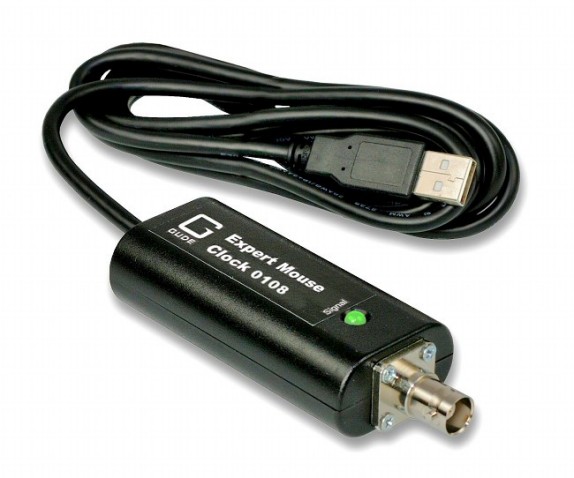

Do odbioru sygnałów czasu można zakupić odbiornik czasu DCF77 – Export Mouse lock 0108 firmy GUDE Analog und Digitalsysteme Niemcy.
dd4
Poniżej podstawowe parametry odbiornika:
Expert Mouse Clock 0108 jest małych rozmiarów odbiornikiem czasu DCF77. Na bazie atomowego zegara sygnał czasu DCF77 jest transmitowany z Mainflingen pod Frankfurtem nad Menem w Niemczech i może być odbierany w promieniu około 2000 km. Expert Mouse Clock 0108 dołączany jest do komputera interfejsem szeregowym USB typ A

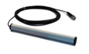

Aktywna antena ze złączem BNC - 0220
Aktywna antena ze złączem BNC używana do odbiorników sygnału czasu DCF77 takich jak Expert Mouse Clock 0108/0131 i EMC Professional 3001/3011. Standardowy kabel antenowy może zostać wydłużony do 100m za pomocą kabla: 0134.
W przypadku użycia anteny na zewnątrz budynku należy zadbać o jej ochronę odgromową.
Długość kabla antenowego: 5m
Maksymalna długość kabla po wydłużeniu: 100m
Wtyk przyłączeniowy: typu BNC
Typ kabla: współosiowy RG174/U z impedancją 50 Ω
Długość anteny: 215mm
Średnica anteny: 20mm.
Waga: 150g
