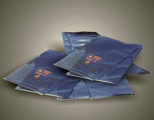

Wejścia i wyjścia nie zamontowanych układów CMOS są narażone na niszczące działanie ładunku elektrostatycznego. Dlatego układy CMOS powinny być transportowane i przechowywane w pojemnikach antystatycznych, w warunkach, w których nie są narażone na oddziaływanie światła słonecznego, a wilgotność pomieszczenia powinna być zgodna z warunkami technicznymi. Nie należy ich wkładać do konwencjonalnych szyn plastykowych. Wszystkie kontakty układów powinny mieć jednakowy potencjał, dlatego do przechowywania używane są materiały przewodzące np. folie aluminiowe, metalizowane torebki foliowe, pianki przewodzące.
Przykładowe opakowanie ESD
Przykładowe opakowanie ESD.

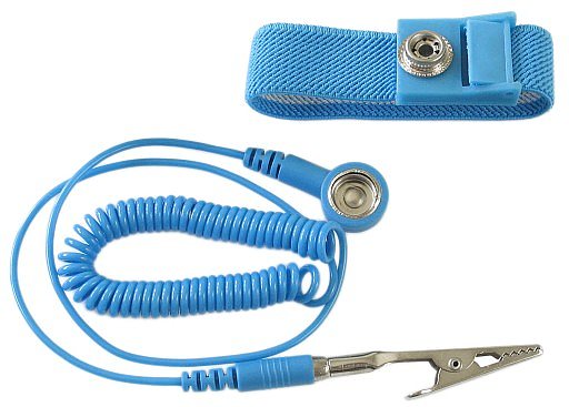

Jeżeli układy poddajemy sprawdzeniu przed zamontowaniem na płytkę drukowaną, zwykle czynimy to za pomocą oscyloskopu i testerów. Przed włożeniem układu w podstawkę testera należy się upewnić, czy wyłączone jest napięcie zasilania (wymiany układów nie należy dokonywać przy włączonym zasilaniu). Sygnały wejściowe powinny być dołączone po uprzednim włączeniu zasilania a odłączane przed jego wyłączeniem. Wejścia nie wykorzystane powinny być podłączone do zasilania (lub masy). Wszystkie urządzenia testujące powinny być zabezpieczone przed przebiciem na masę (przed ich użyciem należy je podłączyć do wspólnego kontaktu uziemienia). Ciało operatora powinno być też uziemione za pomocą przewodzącej bransolety połączonej z masą rezystorem o wartości ok. 0,5 do 1 MΩ.
Bransoletka Antystatyczna
Bransoletka antystatyczna do pracy z elementami ESD.

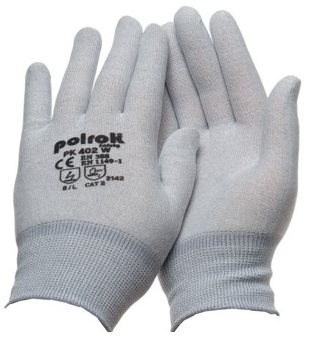

Operator podczas pracy nie powinien nosić odzieży z włókien syntetycznych. Preferowana jest specjajna odzież antystatyczna.
Rękawice antystatyczne
Rękawice antystatyczne do pracy z elementami ESD.

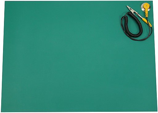

Układy wyjęte z pojemnika antystatycznego należy kłaść na uziemioną płytkę metalową (np. folię aluminiową) lub specjalną matę antystatyczną. Ideałem byłoby uziemianie wszystkich narzędzi (nie należy stosować narzędzi mających uchwyty z izolacją szklaną).
Mata antystatyczna
Mata antystatyczne do montażu elementów ESD.
