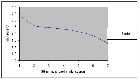

- Pierwszy test wykonano z bateriami alkaicznymi:
Bateria LR6 1,5 V Panasonic Power Max 3
Mierzony prąd zwarcia 14 A
Mierzony czas pracy baterii: 1,5 godziny
Krzywa rozładowania baterii:
ak1
Wniosek: ten typ baterii nie spełnia zakładanego czasu zasilania kamery.

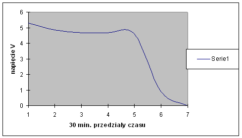

- Drugi test wykonano z akumulatorem:
Akumulator NiMH HR6 1,2 V GP 2100
Pojemność określona przez producenta 2050 mAh
Mierzony prąd zwarcia 23 A
Mierzony czas pracy baterii: 2 godziny
Krzywa rozładowania akumulatora:
ak2
Wniosek: ten typ akumulatora nie spełnia zakładanego czasu zasilania kamery.

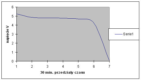

- Trzeci test wykonano z akumulatorem:
Akumulator Ni-CD P-14H Panasonic Rechargeable HIGH+
Pojemność określona przez producenta 1500 mAh
Mierzony prąd zwarcia >50 A
ak3
Wniosek: ten typ akumulatora nie spełnia zakładanego czasu zasilania, ponadto duşe wymiary i cięşar baterii psują walory uşytkowe kamery.

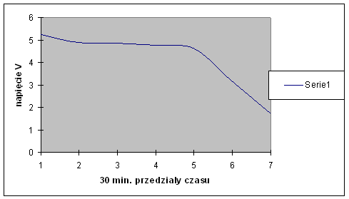

- Czwarty test wykonano z akumulatorem:
Akumulator NiMH HR6 1,2 V SANYO MODEL HR-3U
Pojemność określona przez producenta 2300-2500 mAh
Mierzony prąd zwarcia 26 Amper
Mierzony czas pracy baterii: 3 godziny
ak4
Wniosek: ten typ akumulatora spełnia najlepiej wymagany czas zasilania kamery.

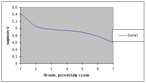

- Piąty test wykonano z akumulatorem:
Akumulator NiMH HR6 1,2 V SONY Rechargeable MODEL HR15/51
Pojemność określona przez producenta 2500 mAh
ak5
Wniosek: ten typ akumulatora spełnia wymagany czas zasilania kamery.

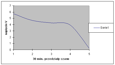

- Szósty test wykonano z akumulatorem:
Akumulator NiMH HR6 1,2 V OLYMPUS CAMEDIA – OLYMPUS OPTICAL CO., LTD JAPAN Rechargeable MODEL HR15/51
Pojemność określona przez producenta 1700 mAh
Mierzony prąd zwarcia 16 A
Mierzony czas pracy baterii: 2,5 godziny
ak6
