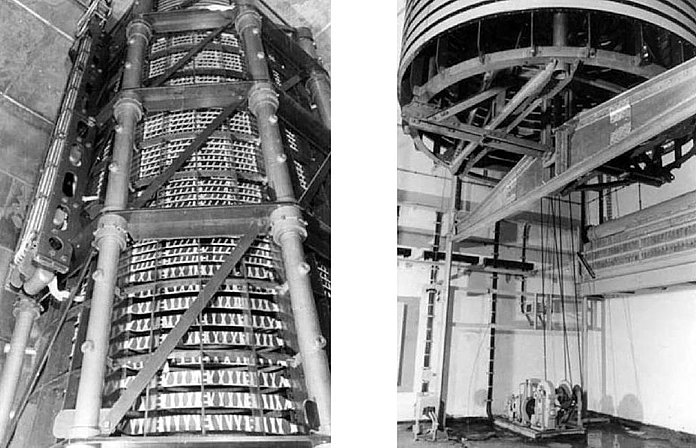

Bok i spód cewki dostrajania anteny po jednej dla każdego masztu rurowego
Bok i spód cewki dostrajania anteny po jednej dla każdego masztu rurowego.

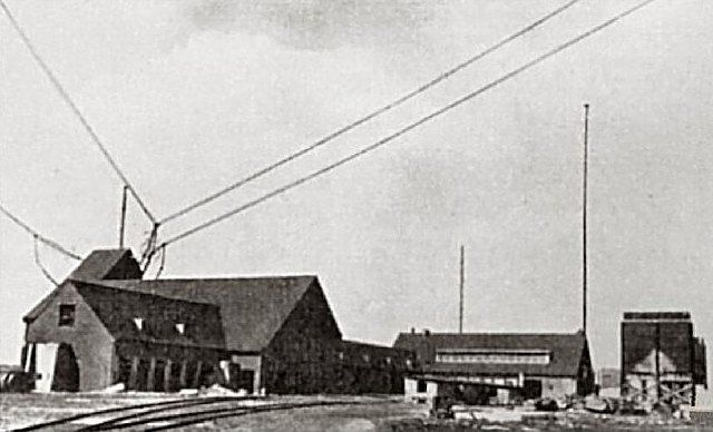

Domek antenowy
Od lewej do prawej - domek antenowy „Antennenhaus” (budynek o wysokości 22 m) z cewkami tuningowymi, masztem rurowym i głównymi budynkami pierwszy plan: kotwa jednego z przewodów odciągowych masztu rurowego.
Budynki centralne
Budynki centralne, linie zasilające anteny wychodzące z dachu, dostęp do torów kolejowych, chłodnia kominowa po prawej stronie.

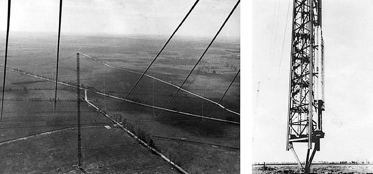

Widok z masztu rurowego na maszt kratownicowy
Widok z masztu rurowego na maszt kratownicowy 34 m poniżej; (prawa) podstawa jednego z 15 masztów kratownicowych.

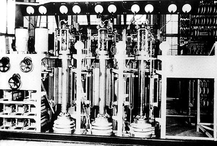

Ostatni stopień wzmacniacza nadajnika z lampami RS301
Ostatni stopień wzmacniacza nadajnika z lampami RS301.

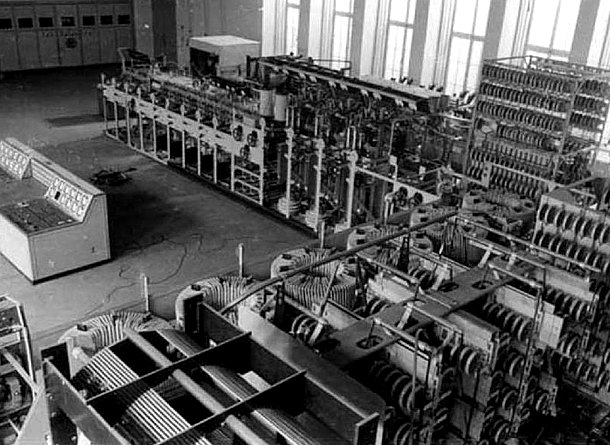

Nadajnik i sterownia w budynku centralnym
Nadajnik i sterownia w budynku centralnym.
